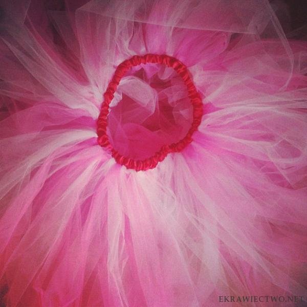

Szukasz inspiracji do uszycia spódniczki tiulowej? Podrzucam kilka poniżej.
Może być tylko z miękiego tiulu
lub halka pod spódniczkę, czy sukienkę.
Najładnie wyglądają spódnice mieszane ze sztywnego i miękkiego tiulu. --- Ostatnio edytowane 2015-12-06 13:10:58 przez Saltz_Esson --- --- Ostatnio edytowane 2015-12-06 13:16:06 przez Saltz_Esson --- |
