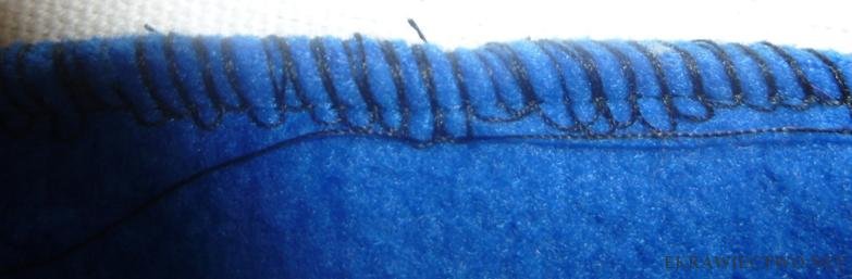

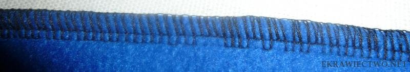

Hej, też mam problem z moim merrylockiem.
Szyje na nim już jakiś czas i wszystko było do niedawna dobrze, ale ostatnio coś jest nie tak prawdopodobnie z lewą igłą. Najpierw nitka z tej igły przepuszczała miejscami nitkę z chwytacza (tylko od górnej strony materiału, widać to na zdjęciu opisanym nr 1), później problem się pogorszył i owe 'dziury' pojawiały się prawie na całej długości ściegu, pomagało dość mocne naciąganie materiału. Wczoraj próbowałam przeszyć 3 warstwy dość grubego polaru i nitka z lewej igły zaczęła iść luźno nad materiałem lub co chwila się zrywać (zdjęcie nr 2). Sprawdzałam na ściegu 3 i 4 nitkowym, wymieniłam obie igły, próbowałam różnych ustawień, nawlekałam kilkukrotnie igły, nic nie pomogło. Już nie raz szyłam podobne rzeczy i problem nie występował, a teraz jest coraz gorzej, bo i przy cieńszych przestaje sobie radzić. Przeczyszczę i naoliwię jeszcze maszynę, ale nie sądzę by to pomogło Jakieś sugestie? Czy może od razu oddawać do serwisu? |
