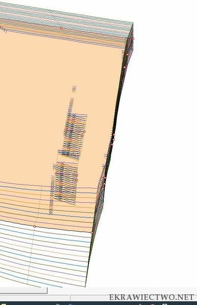

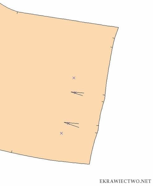

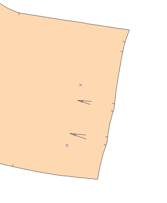

Mam pytanie odnośnie programów,które są opisane powyzej. Czy mają one możliwość stopniowania za pomocą tabeli z danymi rozmiarowymi przy jednoczesnym zachowaniu elementów w danym miejscu? Przykladowo: Kieszeń o konkretnym kształcie i wielkości ma być w danym miejscu. Czy zmiana rozmiaru spodni nie zmieni położenia i rozmiaru kieszeni?
Witam
W opisywanych programach tylko i wyłącznie stopniuje się za pomocą setu rozmiarowego (jakie pani sobie zapisze rozmiary do tabeli rozmiarowe (setu) na taki będzie pani stopniować szablony. Tabele można zapisywać do 4 kolumn rozmiarowych. Wszystko zależy od tego jak stopniuje pani każdy punkt w obrysie elementu i w zaznaczeniach wewnętrznych (kieszeń). Pani o wszystkim decyduje. |
W takim razie w każdym z wymienionych przez Pana programów jest taka sama możliwość jesli chodzi o stopniowanie zarówno elementów zmieniających rozmiar jak i tych stałych, które nie ulegają zmianie.
Czy ta możliwość/ opcja ma jakąś nazwę? |
Więc w module stopniowania albo dany punkt stopniujesz albo jeżeli nie potrzebujesz danego punktu stopniować nie stopniujesz go, w tedy nie uzupełniasz tabeli stopniowania i zostają same zera od ciebie zależy co chcesz wykona i jaki sposób.
Z automatu nic się tu nie dzieje musisz wszystko nakazać programowi to co chcesz żeby wykonał dla ciebie. A tak czysto teoretycznie jakie jest drugie dno tego pytania i konkretnie o jaki program chodzi, jeżeli taki który nie został wymieniony to proszę pytać śmiało Pozdrawiam |
