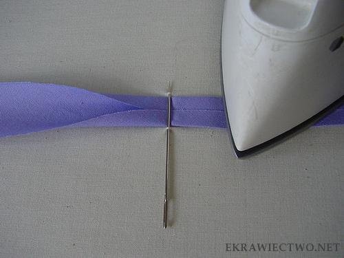

Gotowe, "kupne" lamówki są z reguły zaprasowane /tzn. można kupić i takie, i takie, a zaprasowanych jest chyba większy wybór/, natomiast samodzielne zaprasowywanie też nie jest bardzo kłopotliwe /np. metodą "na szpilkę"/.

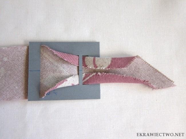

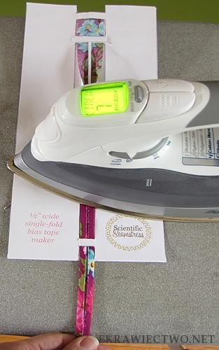

Do składania lamówek możesz sobie zmajstrować taki pomocny przyrządzik z kartonu, jak w załączniku. Z tego, co widziałem w necie - można taki kupić gotowy, ale można też zrobić samodzielnie, z dwóch arkusików kartonu, lub czegoś innego, np. z okładki starego skoroszytu.

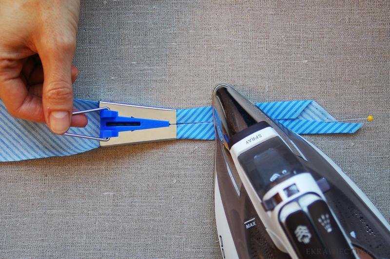

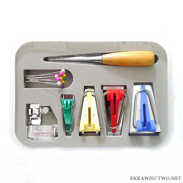

Pod tym linkiem jest instrukcja: http://scientificseamstress.blogspot.com/2011/11/double-or-nothing.html Są też takie gotowe przyrządziki, przypominające wózek od zamka błyskawicznego, ale to już droższa zabawka, kosztuje kilkanaście euro za sztukę. ________________________________________________________
Pestis, spróbuj najpierw domowe sposoby. Jak mam "lamownik" kupiony, kosztował sporo , ale niestety, jakoś nie mam do niego cierpliwości.

Takie gotowe lamowniki można kupić za grosze na aliexpress ________________________________________________________
