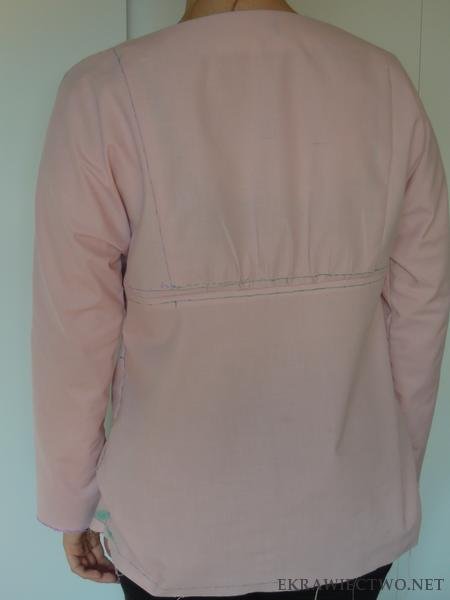

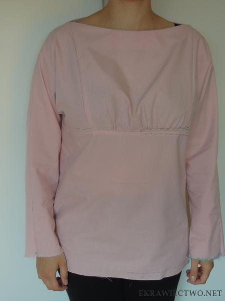

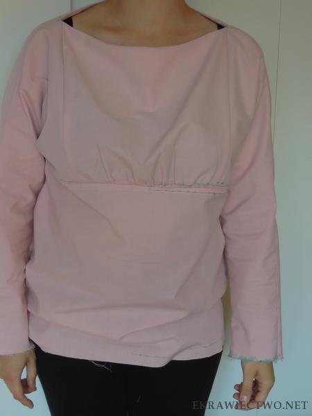

Uszyłam model próbny bluzki 107 z Burdy 3/2015: http://www.burda.pl/wykroj/2015-burda-3-107-b Noszę go po domu od 2 dni i zastanawiam się, jak poprawić dekolt :/ Przedłużyłam trochę przód, bo ten poprzeczny szew łączący był za wysoko (stąd widoczne znaczenia). Zasadniczo, kiedy się nie ruszam to wygląda jak na trzecim zdjęciu, ale przy noszeniu dekolt zarówno z przodu, jak i z tyłu odstaje, szwy ramion przesuwają się do przodu, tył nachodzi na kark (trochę widać to na zdjęciu nr 2) i ciągle ją poprawiam :/ Myślałam, żeby jeszcze raz skopiować wykrój, kopiując podkrój szyi o rozmiar mniejszy, a potem zjechać na linię mojego rozmiaru, tylko nie wiem, czy nie będzie się wtedy dziwnie układać. Czy może powinnam jakoś inaczej zmodyfikować ten wykrój? Będę bardzo wdzięczna za wszystkie rady. |
Moim zdaniem to normalne Być może nakłada się na to linia twoich ramion - zjeżdżanie dekoltu do środka wskazywałoby na proste ramiona. Spróbuj spiąć szpilką szew ramion tuż przy początku dekoltu - obniżając go o mniej więcej centymetr i oceń, czy to coś pomogło... Ania ________________________________________________________
Tego się obawiałam, że po prostu tak będzie i już
A czym mogłabym odszyć dół-zamiast go podkładać-żeby się trochę bardziej "ślizgał" i nie podnosił? Jakąś tasiemką/lamówką? |
