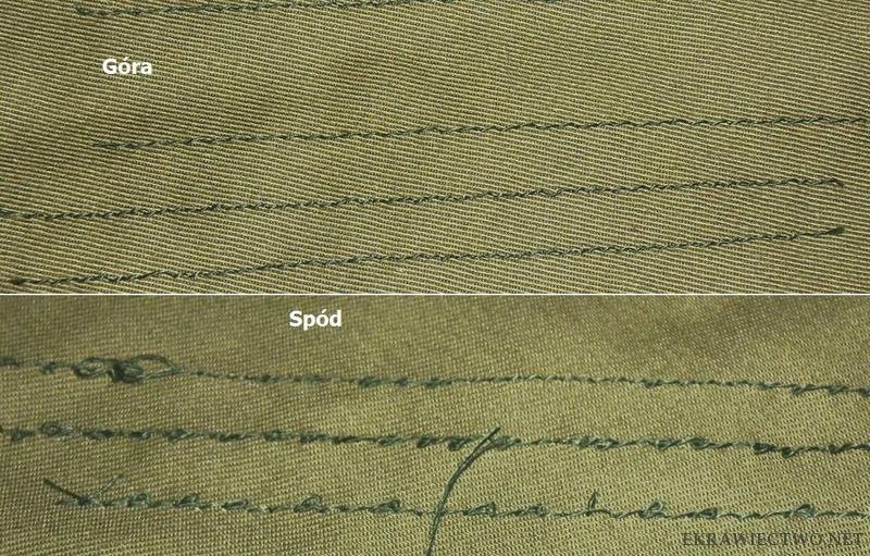

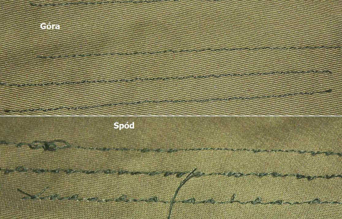

No i jest kwas Na zdjęciu poniżej ściegi w wykonaniu mojego S-4423. Góra - lecą lekko na ukos. Spód - zaplątana tragedia. Maszyna wyczyszczona (żadnych kłaczków etc.) Nici Ariadna ERA 80 lub Tytan 60e + tkanina bawełniana ok. 220 g/mb + fabryczne ustawienia (Naprężenie nici - 4)+ igły no name lub różne modele schmetz. Czyli wszystko to co było do tej pory i zawsze działało 100% bez zarzutu. A teraz jak na fotce - niezależnie od naprężenia / rodzaju igły / nici - klops. Podpowiedź - własnie skończyłem robótkę z grubego jeansu (+ nici 30 i odpowiednie igły) Nie chcę regulowac za dużo - żeby nie rozregulowac. Potestuję jeszcze różne układy igła/nitka. Da się coś jeszcze we własnym zakresie ? Czy serwis ? --- Ostatnio edytowane 2014-06-12 20:06:38 przez BlueGun --- ________________________________________________________
na grubych niciach zwlaszcza jezeli sa od gory i od dolu tak sie dzieje
podkrec gore na dol daj ciensze nici i powinno byc dobrze ________________________________________________________
Problem w tym że poprzednio zawsze stosowałem kombinacje nici/igły/tkaniny/ustawień jak powyżej i zawsze było 100% OK.
Kolejny detal - poprzednie problemy były przy centralnym ustawieniu igły (najczęściej stosowanym) Właśnie odkryłem że przy skrajnych ustawieniach igły tzn. prawo/lewo ścieg nadal idzie lekko ukosem ale już nie ma pętelek od spodu. Edit - zmiana nici na cieńsze od spodu - praktycznie zero poprawy. No nic , podzwonię do serwisu i wyciągam Ł-466 z szafy. --- Ostatnio edytowane 2014-06-13 11:11:47 przez BlueGun --- ________________________________________________________

S-4423 właśnie wrócił z serwisu.
W piątek w południe wysłany , dziś w południe dotarł. Szybko Jakbym się tu czegoś czepiac to serwis mógł dorzucic kartkę z opisem usterki i prawdopodobną (wg. ich zdania) przyczyną - tak na przyszłośc ku przestrodze by było. ________________________________________________________
