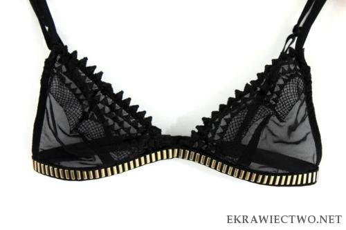

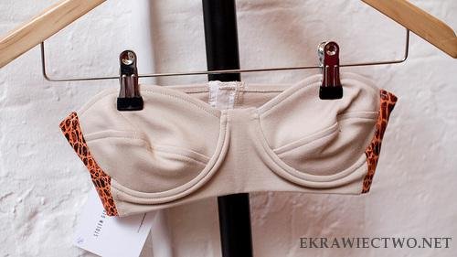

chce uszyc cos takiego np. |
Pierwszy - powinno dać radę na bazie jakiegoś kostiumu kąpielowego...
Drugi - nawet i na bazie gorsetu. Na bazie wykrojów na nie... Ania ________________________________________________________

witam po długiej nieobecności. Piszę znowu z zapytaniem, czy ktoś z was wie, gdzie mogę kupić dokładnie ten wykrój??
http://www.flickr.com/photos/verypurpleperson/6562279775/ Bo ja jakoś nie moge znaleźć na stronie http://www.elingeria.de/ gdzie powinien być, nie ma go. Jestem zdesperowana żeby go znaleźć. Zdaję sobie sprawe że może kosztować nawet 60Euro ale to nie ważne. Jeżeli ktoś z was wie gdzie mogę go dostać BARDZO PROSZE O POMOC |
