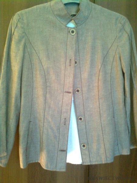

Nie tyle równoległe, co w równej i bliskiej odległosci od brzegu albo szwu. Może to zdjęcie lepsze.

akurat na tym zdj nic nie widze, ale chodzi ci pewnie o szycie dwuiglowka jak juz wczesniej ci napisal ktos.wtedy bedziesz miala taki efekt.
No to jest to taka jak Natalia napisała do samych krawędzi, bo linie pozostałe to robisz normalną stopką. Dwie igły mają chyba zbyt wąski rozstaw do twoich potrzeb, jeśli dobrze Cie zrozumiałam ________________________________________________________
Igły podwójne mają różny rozstaw.
tak, ale i tak są ograniczone do płytki, a Adze chyba chodzi o możliwość przeszycia dwóch linii równoległych w odległości co najmniej 1 cm od siebie aż do kilki centymetrów... ________________________________________________________

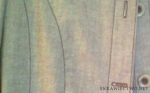

Wrzuciłam zbliżenie ostatniego zdjęcia. Przeszycie jest pojedyncze, ale grubszą nicią. Chodzi o ten ścieg całkiem z prawej (na brzegu) albo dwa po lewej (wzdłuż szwów cięć).
Nie umiem chyba tłumaczyć Np. wczoraj szyłam różową torbę i przeszywałam na brzegach uch, ale szło mi krzywo. Starą maszynę mam w naprawie, stopki do nowej nie pasują. Chciałam coś w zamian. Do szycia w dalszej odległości to wg brzegu stopki i ok (chyba ok. 0,5 cm), ale bliżej brzegu (ok. 2 mm) mam problem. Na razie kupiłam jedną igłę podwójną, z zamiarem zastosowania wykańczania dołów w dzianinach. To nie o to idzie. Ani też o linijkę, żeby wyszło równolegle. --- Ostatnio edytowane 2013-03-04 12:26:07 przez AgaM --- |
no to ja nadal twierdzę, że chodzi ci o stopkę podlinkowaną przez Natalię ________________________________________________________
http://eti.com.pl/Katalog/Stopki-do-maszyn-do-szycia/Stopka-krawedziowa-z-linialem.html?pa=5
http://eti.com.pl/Katalog/Stopki-do-maszyn-do-szycia/Przezroczysta-stopka-do-rownloeglego-porawdzenia-sciegow-maszyny-z-9-mm-sciegiem.html?pa=6 http://eti.com.pl/Katalog/Stopki-do-maszyn-do-szycia/Stopka-przezroczysta-z-prowadnikami-maszyn-do-szycia-z-szerokoscia-sciegu-9-mm.html?pa=6 http://eti.com.pl/Katalog/Stopki-do-maszyn-do-szycia/Stopka-z-regulowanym-prowadnikiem-maszyny-z-9-mm-sciegiem.html?pa=7 |
Aga - twoja maszyna ma pozycjonowanie igły i z tego możesz skorzystać.
Jeśli pierwszy szew przeszyjesz na przykład w skrajnym położeniu prawym, a następny - w skrajnym lewym, prowadząc stopkę wzdłuż poprzednio wykonanego szwu - to ten drugi szew wyjdzie ci w odległości 1 - 1,5 cm od poprzedniego... Z kolei - na samym brzegu - stopkę prowadzisz wzdłuż brzegu, a igłę ustawiasz na skrajnie prawą pozycję... Maszyna kupowana w Polsce? I bez polskiej instrukcji??? Ania ________________________________________________________
