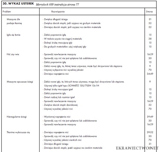

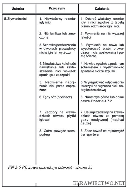

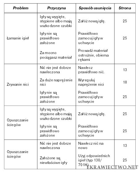

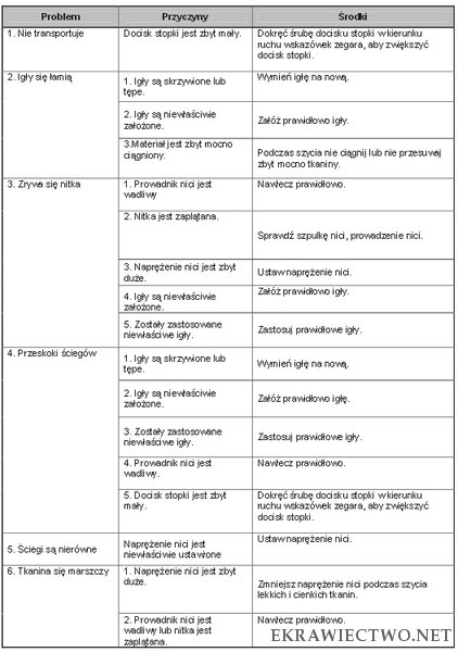

Ames,
Udanej dedukcji, która przyczyna/y występuje/ą u Ciebie. W załącznikach znajdziesz wyciągi z różnych instrukcji na temat zrywania nici. Niektóre przyczyny się powtarzają, niektóre nie. "Zrywanie nici to przeważnie błędy w obsłudze, a nie wina maszyny." Fides --- Ostatnio edytowane 2013-12-19 19:19:04 przez Fides --- |
U mnie się najczęściej sprawdzał punkt mówiący o niewłaściwej kolejności zakładania nici. Od tej pory jeśli z jakiegoś powodu muszę od nowa nawlec nić np. drugą z prawej - zdejmuję wszystkie pozostałe od lewej i zakładam od nowa. Ania ________________________________________________________
dziękuję za sugestie
spędziłam wczoraj jeszcze 2,5h nad maszyną,raz szyła i rwała,raz nie...w końcu sie udało i szuje bez rwania(na tych samych niciach)-coś mi wygląda na to,że ciągle coś nie tak zaczepiało się o chwytacz pod płytką ściegową. Problem nowy za to powstał-co jakieś 10/20cm puszcza nić z któregoż z chwytaczy,aj,aj ciągle coś nieodgadnionego:P w każdym razie nawlekanie mam w 1 placu dzięki temu |
Sprawdź "maszyna opuszcza ściegi" w instrukcji w wykazie usterek... Niektóre podpowiedzi powtarzają się w obu przypadkach - rwania nici i przepuszczania ściegów.
