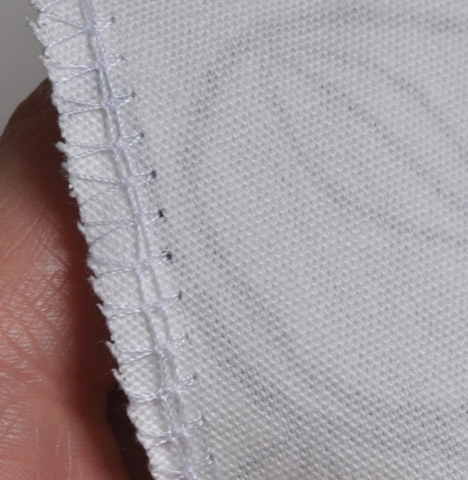

Załączam miniaturę co robi się z lewej strony materiału i co w środku widać
http://1.bp.blogspot.com/-g58tS9jppno/UnkwcBDD7sI/AAAAAAAABzU/CmMpYvb78DA/s320/lewa.jpg http://1.bp.blogspot.com/-UhNQvQMf328/UnkwfFEen-I/AAAAAAAABzc/oDQUoDLcIPw/s1600/nitka.jpg
![]() --- Ostatnio edytowane 2013-11-05 18:56:12 przez Nastazja --- ________________________________________________________
widać ze maszyna jest nawleczona prawidłowo tak wiec zostaje ci sprawdzenie na podniesionej stopce czy nitki zielona i czerwona trafiły miedzy talerzyki naprężacza a nastepnie ich regulacja i nie sugeruj sie ustawieniami z instrukcji 4444 bo ostatnio szyłem w domu nim torebke znajomej i wyszło mi 4467 to zalezy jaki materiał i jak nitki bedą sie wiązać tylko regulacja tu pomoże pozdrawiam
sprawdzę czym jest talerzyk naprężacza, bo może o to chodzi. co do naprężenia to wcześniej szyłam ten materiał na takim naprężeniu i było idealnie... ________________________________________________________
na samej gorze miedzy kolkami do ustawienia sa 2 talerzyki ________________________________________________________
A czy w najniższym punkcie oznaczonym czerwoną kropką nie robi się przypadkiem pętelka?
pętelka się nie zawiązuje, ale robi się coś takiego jak na foto, a po przekręceniu kółkiem znowu się rozprostowuje ________________________________________________________
Właśnie na ten sam szczegół zwróciłam uwagę co Ania, też mam wrażenie, że tam się zawiązała pętelka. Również na górze, w miejscu gdzie prowadzi się nitkę są dwie kropki o kolorze brązowym i czerwonym, spróbuj przeprowadzić nitkę przez drugi otwór bliżej ścianki overloka. Nie wiem czy dobrze to wytłumaczyłam. Na zdjęciu nitka przechodzi przez otwór przeznaczony dla koloru brązowego, a mówimy o nitce czerwonej. Niby błahostka a może pomoże.
Skoro robi ci się pętelka - może "odkręć" nić? Zdejmij nitkę z maszyny, odwiń z pół metra i pozwól jej się luźno rozprostować. Bo takie coś nie powinno się robić.
Niestety to ciągle nie to. Próbowałam też igły wymieniać, ale ciągle nic. Jutro na świeżo może coś wymyślę. ________________________________________________________
