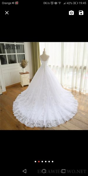

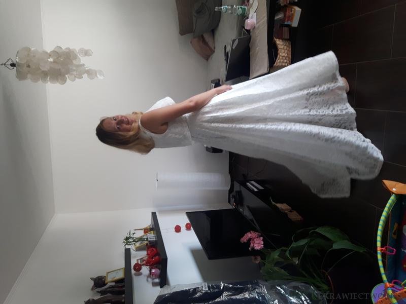

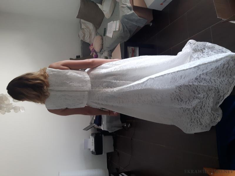

Witam, czy macie jakiś pomysł jak podpiąć ten tren?
Witam. Jak byście podpieły tren tej sukni?
