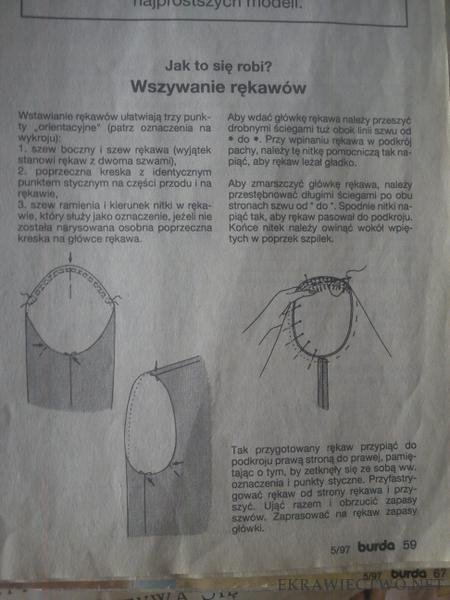

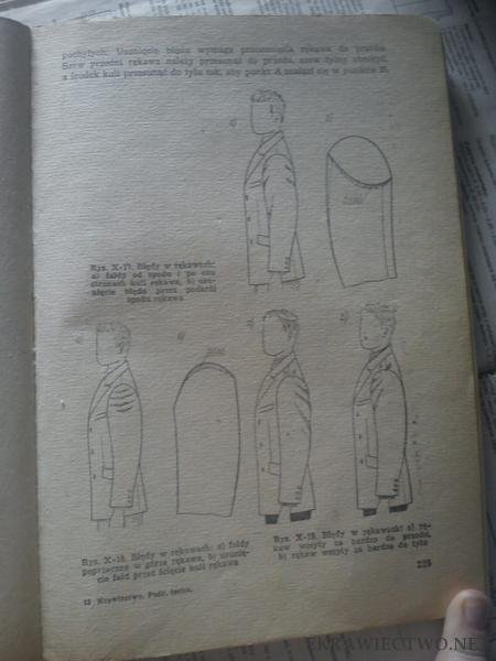

według mnie masz za mało zmarszczoną główkę rękawa tak gdzieś nad piersią i z 5 cm tyłu powinna być dość mocno wdana i wydaje mi się że ta główka powinna być na szczycie z 1 cm wyższa
