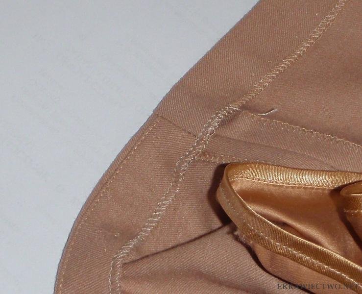

Niteczko. Tutaj masz kawałek spódnicy. Przód (na dole zdjęcia) jest zszyty z obłożeniem, natomiast tył krojony razem z zapasem na podwinięcie. ________________________________________________________
