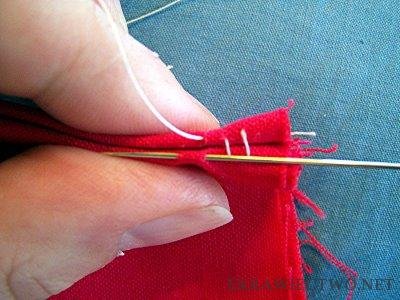

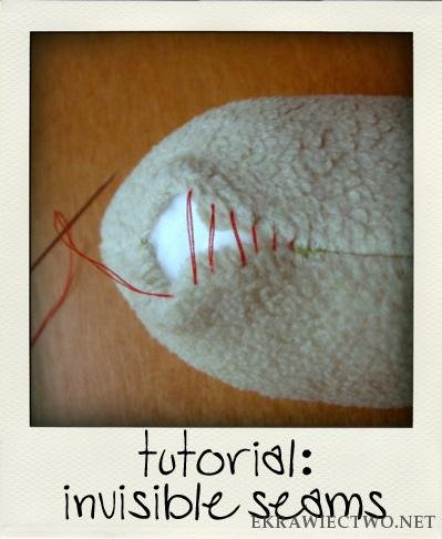

Jest to możliwe: zdjęcia takiego niewidzialnego szwu są poniżej
--- Ostatnio edytowane 2011-07-25 22:14:55 przez agaaffek --- --- Ostatnio edytowane 2011-07-25 22:38:25 przez agaaffek --- ________________________________________________________

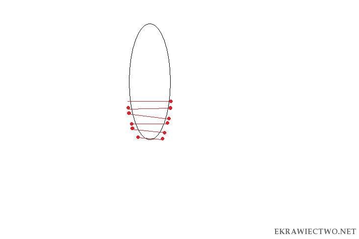

Jest na to sposób, ale muszę to wytłumaczyć pisanie. Masz zostawiony otwór do zaszycia, którego już maszynowo nie zaszyjesz. Wbijasz igłę od spodu przy jednej z krawędzi dziury (znaczy na zgięciu zapasu szwu). Igłę następnie wbijasz do przeciwległej strony i wyciągasz zaraz obok - cały czas najlepiej szyć takimi krótkimi odcinkami. Szyjesz po prawej stronie cały czas i tylko wbijasz igłę raz z jednej, raz z drugiej strony. Najlepiej zrobić to tak, żeby te ściegi nie biegły ukośnie od dziury do dziury, ale żeby dziurki odpowiadały sobie - wtedy nie będzie się szew marszczyć.
Ponieważ nie potrafię tego jasno wytłumaczyć - zrobiłam na szybko rysunek. Przedstawia on prawą stronę. Czerwona cienka kreska to nitka, a czerwone kropki - miejsca wbicia igły. Być może pojawi się ktoś zaraz, kto zarzuci profesjonalnym rysunkiem. Nitkę trzeba dobrze ściągać, wtedy nie będzie w ogóle widoczna. EDIT: Aagaffek mnie ubiegła, kiedy pracowicie w Paincie malowałam. Niestety: nie działa link (przynajmniej u mnie). Ale kojarzę stronę. Są na niej opisane różne ściegi ręczne przydatne w życiu i szyciu. --- Ostatnio edytowane 2011-07-25 21:09:36 przez Mrufka --- |
