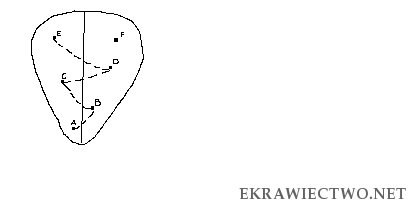

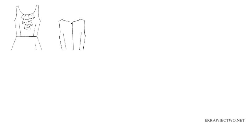

Ja już sobie to wszystko przetłumaczyłam, tylko ja po prostu nie wiem jak ten żabot mam przyszyć, bo nie mogę tego opisu zrozumieć. Ten krój razem z opisem znalałam w internecie, dlatego nie wiem jaki ma nr.
A jak można przyszyć i wykroić żabot w jakiś zupełnie inny sposób? |
Może on ma byc umarszczony przez środek. Tak jak narysowałaś z góry na dół przeszyc przez środek zmarszczyc i naszyc na bluzkę.
Żabot możesz również skroic w taki sposób. Rysunek odręczny więc niedokładny ale zasadę widac. Po wycięciu zobaczysz jak go przyszyc. Masz gdzieś zdjęcie tej bluzki którą szyjesz? --- Ostatnio edytowane 2010-01-13 18:03:04 przez panett --- ________________________________________________________
Narysowałam tak jak jest na tym wykroju, ale przecież mogę zrobić taki jak Ty mi narysowałaś. Chyba wyjdzie jeszcze ładniejszy. Dziękuję dziękuję

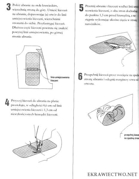

Pisałam już wcześniej, że polecam książkę "Proste i modne szycie" - dla początkujących jest to świetny podręcznik - dorzucam skan jednej ze stron - więcej skanować nie będę bo jest nieporęczna do skanowania - duże gabaryty i klejenie grzbietu, a nie chcę jej sobie rozwalić
