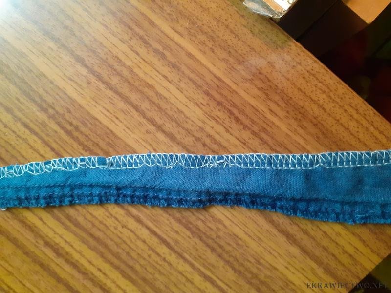

Jeszcze proszę zobaczcie czy mam dobrze nici nawleczone i czy to coś zaznaczone strzałką do czegoś służy? Dodaje jeszcze zdjęcie mojego sciegu 4 nitkowego
Jeszcze coś takiego pokaze. Chwilami scieg jest prawidłowy a momentami takie przepuszczanie... zmieniłam igly i jest lepiej niż na tym co wcześniej pokazałam ale dalej coś nie gra

Na tym zdjęciu z igłami nie ma prowadnika nr 7 (i nawet całego prowadnik nr 8), a gdyby był to wtedy zdjęcia by coś wyjaśniały. Obecnie główna różnica to na A dwie nitki, na B jedna nitka. Dlatego się poddaję Aby powstał prawidłowy ścieg, musi być dobra współpraca pomiedzy: Igłami: poprawnie włożone (odp. głęboko), dobrane do obrzucanego materiału, igła nie może być tępa czy wygięta Nóżem Nawleczeniem Naprężeniem Oraz ważne, aby maszyna była czysta i naoliwiona oraz w dobrej kondycji płytka ściegowa --- Ostatnio edytowane 2023-02-11 20:22:21 przez Fides --- |
klaudiaa1616, zwróć uwagę, że u Ciebie prawa igła jest za płytko włożona. zgadza się? Popatrz na zdjęcie, które dodałaś, czubek lewej igły jest niżej niż prawej, czubki powinny być na różnych wysokościach. Tak jest prawidłowo.

Fides, dziękuję za sugestię, sprawdzę to jeszcze. Igły co prawda są troszkę na różnych wysokościach ale moze jeszcze coś trzeba poprawić... Jak sprawdzę to dam znać czy coś się zmieniło
