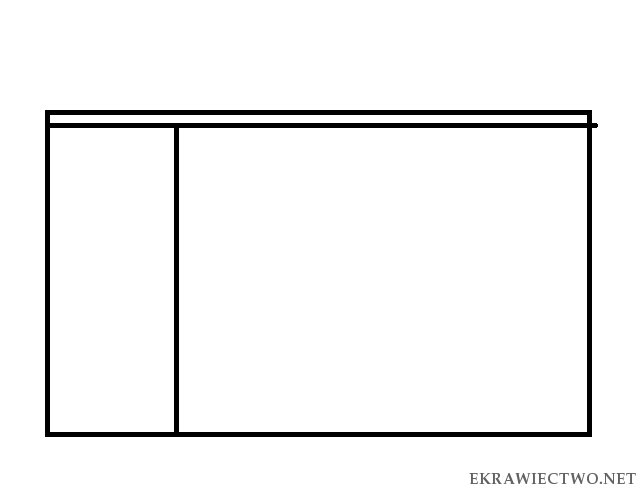

Potem odmierzyłam od góry swoją długość plec. To będzie ten szal, który przykrywa ramiona. ________________________________________________________

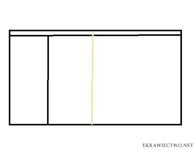

Od tej linii odmierzyłam jeszcze raz długość plec - dzieki temu wiem, gdzie jest pas.
To ta jasniejsza linia. ________________________________________________________

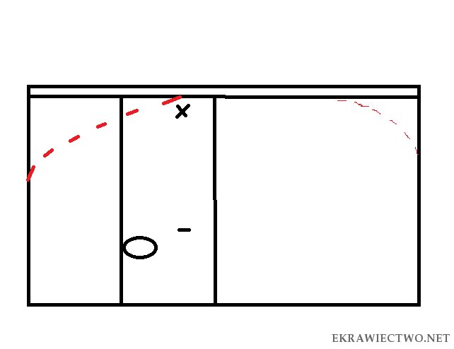

Potem odmierzyłam od środka - czyli miejsca złożenia materiału - połowę szerokości pleców. Ale dziury na ramiona powinny być duzo bliżej, myslę że od szerokości pleców trzeba odjąc 10 cm. I wyrysowałam dziury - na czerwono. Jakiej szerokości? To już trzeba sobie samemu dopasować. ________________________________________________________

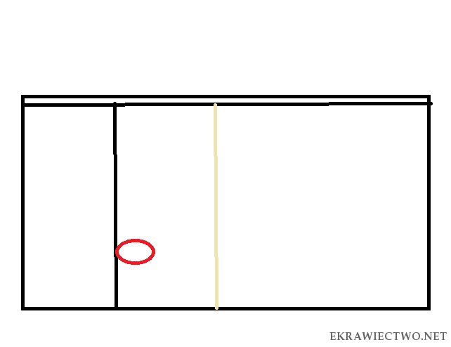

Potem zaznaczyłam dziurke, przez którą będzie przeciągany pasek. Ja zrobiłam dwie, po obu stronach, ale przecież wystarczy jedna. Dziurkę trzeba umieścic gdzieś pomiędzy linią wyznaczającą pas a tą na ramiona. nie może być za nisko, bo dekolt się rozchodzi.

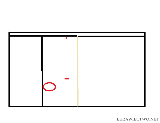

Na tej samej wysokości zaznaczyłam miejsce przyszycia pasków - oznaczone jako X. ________________________________________________________
Jeszcze trzeba tylko zaokrąglic dół i górę. Tak sobie myslę, że góra powinna jednak być trochę węższa - zaznaczyłam na czerwono.
Teraz to można wyciąc. --- Ostatnio edytowane 2011-04-26 19:27:47 przez monikowo --- ________________________________________________________
